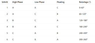

Tatsächlich verwenden die Umrichter weder U/f noch FOC. Stattdessen fahren die Umrichter eine Square-Wave mit 6-Schritt-Kommutierung abhängig von Rotorlage.
Soweit ich verstehe kann die High Phase per PWM gesteuert werden. Zumindest bei Umrichter 2 mit Strombegrenzung ist das sicherlich notwendig.
