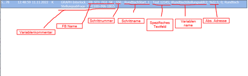

in S7 Graph Schrittketten werden Interlock und Supervision Fehler automatisch erzeugt. Inhalt ist Standardmäßig:
FB Name : Schrittnummer : Schrittname : Variablenname : Variablenadresse : Variablenkommentar
Wo kann ich dies anpassen?
Hintergrund: Ich möchte den Variablennamen löschen, da dieser nicht übersetzt werden kann. Der Kommentar würde reichen und dieser ist auch Übersetzbar.

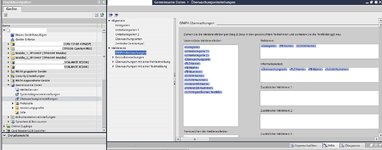

Bei V15.1 geht das unter:
Links in der Projektnavigation Ordner "Gemeiname Daten" > Überwachungseinstellungen > links "Meldetexte" aufklappen > GRAPH-Überwachungen > Dann bei Meldetext die Textbausteine anpassen

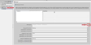

Aus einem Graph-Baustein kommst du auch direkt dort hin wie folgt:

Um die Meldungen für alle GRAPH-Funktionsbausteine zu bearbeiten, gehen Sie folgendermaßen vor:
  1. Doppelklicken Sie in der Projektnavigation auf den Eintrag "Gemeinsame Daten > Überwachungseinstellungen".
    Die ProDiag-Überwachungseinstellungen werden geöffnet.
  2. Wählen Sie in der Bereichsnavigation die Gruppe "Meldetexte > GRAPH-Überwachungen".
  3. Ziehen Sie per Drag & Drop die gewünschten Meldetextfelder aus dem Feld "Unterstützte Meldetextfelder" in den Textrahmen "Meldetext".
    Die Reihenfolge der einzelnen Textfelder können Sie jederzeit verändern.
  4. Wenn Sie ein Textfeld wieder löschen möchten, dann klicken Sie auf das entsprechende Textfeld mit einem rechten Mausklick und wählen Sie aus dem Kontextmenü "Löschen" aus.
  5. Wählen Sie ein gewünschtes Trennzeichen für die Textfelder aus.
oder:
  1. Öffnen Sie die Meldungsansicht für den GRAPH-Funktionsbaustein.
  2. Klicken Sie auf den grünen Pfeil "Gehe zu Überwachungseinstellungen" rechts neben dem Meldungstext.
  3. Ab hier gilt die gleiche Vorgehensweise wie ab Schritt 3 oben beschrieben.

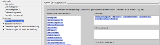

Wie sehen dann die Textblöcke bei den "GRAPH-Überwachungen" aus?
-chris
Leider nicht.
so ist die Einstellung:

Und das wird als Meldetext generiert:
