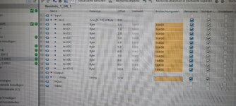

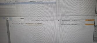

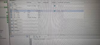

Ich habe mit der AT-Sicht probiert, aber geht es auch nicht oder ich habe es falsch verstanden oder gemacht.
Du müsstest zumindest stringAT.abc mit dem 10dez (Länge deines deklarierten Strings) beschreiben.
Und dann auch noch stringAT.abc2 mit irgendwas zwischen 1 und 10 (Anzahl der tatsächlich belegten Zeichen im String.
So wie es du hast entsteht ein String mit Länge 0 und Anzahl Zeichen 0.
Und die Deklaration der AT-SICHT solltest du nicht im OUT machen, nimmer eher STATIC oder TEMP.
Geht das im OUT überhaupt?
Und deklariere den String als STRING[11]. Ohne Angabe der Länge belegt String 256 Byte.
Etwa so:
Output:
  sResult := String;
Static oder Temp:
  MyString : STRING[11];
  MyStringChars AT MyString : STRUCT
    maxlen : BYTE;                // maximale Länge des Strings
    actlen : BYTE;                // aktuelle Länge des Strings
    chars : ARRAY [1..11] OF CHAR; // die einzelnen Zeichen
  END_STRUCT;
// String Header initialisieren
MyStringChars.maxlen := 11;
MyStringChars.actlen := 11;
oder
MyString := '';  //das initialisiert die maxlen entsprechend der String[n]-Deklaration
MyStringChars.actlen := MyStringChars.maxlen;  //oder Anzahl tatsächlich enthaltener Zeichen
// Zeichen in das Array schreiben
MyStringChars.chars[1] := 'a';
MyStringChars.chars[11] := 'z';
// oder aus einem anderen Char/Byte-Array kopieren
MyStringChars.chars := dasAndereArray;
// als String an den Output geben
sResult := MyStringChars;
