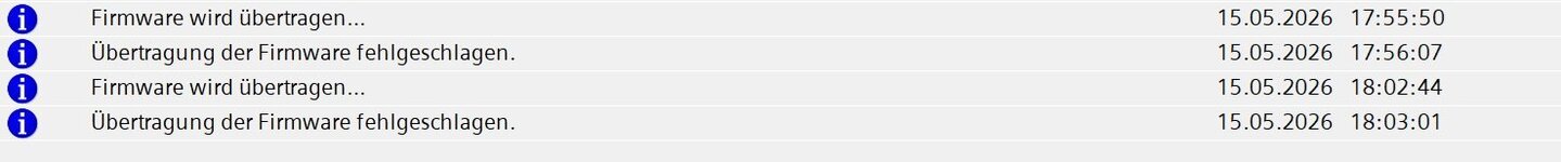

Guten Tag
Verwende TIA V21
Auf meinem Panel ist das Image 20 vorinstalliert beim laden des 21 passiert nichtt s und bricht ab
was kann ich noch tun

Gut, dann hast Du für Dich eine Lösung gefunden.
Bei mir hat das BS-Update im TIA häufiger Probleme, ProSave hat es immer hinbekommen, wieso auch immer.
