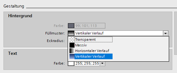

Das mit dem Schatten ist doch einfach.
Füllmuster auf "Massiv" stellen. Dann ist der Farbverlauf weg.

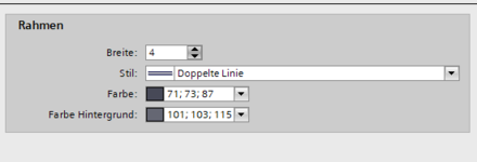

Reden wir gerade über unterschiedliche Systeme oder Versionen? Wenn es - wie du im Titel geschrieben hast - WinCC Unified ist, sind das bei mir 4 Klicks. Siehe Screenshot:
Vermutlich ist das, was der Fragesteller schreibt, und das, was er meint, unterschiedllich. Es geht wohl gar nicht um den "Rahmen", sondern um einen Farbverlauf, der oben und unten wie ein Rahmen aussieht. Links und rechts vom E/A-Feld ist bei ihm kein "Rahmen".
ich verzeifle gerade an dem unified, ich will den hässlichen farbverlauf beim EA feld entfernen.
die anleitung von sven_r. führt leider nicht zum gewünschten erfolg.
hat jemand tips wie ich den farbverlauf weg bekomme oder das EA feld transparent bekomme, jedoch nicht den Text?
Danke
Habs gefunden.
noch dümmer verstecken kann man es wohl kaum.
