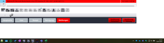

Moin. Ich habe folgendes Problem:
In meinem Unified Panel ist eine standard Meldeanzeige eingbebaut. Wenn jetzt ein fehler auftaucht kommt auch der Meldetext, allerdings ist die Zeit des Auftretens falsch.
Direkt nach CPU und HMI start ist der unterschied nur wenige Sekunden zur echten Zeit. Mit der Zeit wird es aber immer mehr. An einem Tag sogar fast 2 Stunden Unterschied.
Im Panel selbst wird in der Kopfzeile eine Uhrzeit durch ein Skript angezeigt:

Ich verwende TIA V19. Ich bin noch nicht so erfahren in dem Thema und vielleicht hat ja einer von euch eine Idee. Welche Uhrzeit wird in der Meldeanzeige verwendet und warum wird die Diskrepanz immer größer?

Der Wert den mir das Skript gibt entspricht der tatsächlichen Uhrzeit. Das Funktioniert soweit.
Wenn es sich wie du sagst, (im Skript) um die Lokalzeit der Uhr des HMI Panels handelt und die Meldezeit in der Meldeanzeige auch die Lokalzeit der Uhr des HMI Panels ist stimmt da ja was nicht.
Denn wenn eine Meldung auftaucht stimmt die Uhrzeit des Skripts, aber nicht die Uhrzeit die in der Meldeanzeige abzulesen ist.
Ich habe gerade noch gesehen, dass für die Meldungen ProDiag genutzt wird. Vielleicht hat das ja auch noch einen Einfluss.
