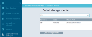

ich kämüfe gerade mit dem Thema Unified und Rezeptur. Jetzt wollte ich die Rezepturen über den Export-Button des Controls wegshreiben und kann leider nur interne Pfade anwählen. Auf X61 habe ich einen USB-Stick, komme aber leider nicht auf diesen. Muss ich hier spezielle Einstellungen tätigen?
Thomas
Siehst du den USB-Stick auf dem Panel im Control Panel? Dort wird auch der Pfad angezeigt, wo der USB-Stick Dateisystem eingehängt wird. Bei mir hier im Beispiel die SD-Karte in X51, wird unter /media/simatic/X51 eingehängt.
Und den Pfad findet man dann auch im Export-Dialog des Parameter Controls:
das sieht gut aus, ich war Windows gewohnt und suchte das Laufwerk;)

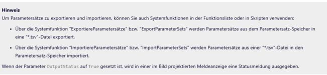

Super, vielen Dank :) Das hat mir sehr weitergeholfen. Könnt ihr mir noch sagen ob es bei den Buttons für Import und Export auf USB möglich ist eine Abfrage einzubauen ob der Schreibvorgang auf USB oder der Lesevorgang von USB erfolgreich war?
Was mir noch aufgefallen ist: jedesmal, wenn ich auf "von PLC lesen" drücke wird ein neuer Parametersatz erstellt. Mittlerweile hab ich mehr als 10. Das ist etwas unpraktisch. Kann man das so einstellen, dass nur mit einem gearbeitet wird und dieser jedesmal überschrieben wird?
OutputStatus auf True setzen, wenn man die Systemfunktion verwendet.
