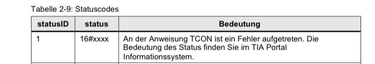

Über den cmd-Befehl habe ich die Fehlermeldung „Fehler: 0x800705B4“ bekommen.
Was sich sicherlich mit der Fehlermeldung 16#8601 am „status“ Ausgang des LSNTP_Server FB begründen lässt.
Allerdings ist es mir nicht gelungen die Fehlermeldung zu beseitigen.
Siehe Anhang.
Was steht im Diagnostics-UDT drin?
Der müsste dich entsprechend Kapitel 2.4 der Doku dann zum problematischen Baustein lotsen.
Beschreibung der Ursache für den Fehler dann in der jeweiligen F1-Hilfe.
Das ist die Fehlermeldung.
Ich habe allerdings gar keine TCON Anweisung in mein Programm eingefügt.
Ist das notwendig? Sind sogar noch mehr Anweisungen notwendig um den LSNTP_Server FB zum laufen zu kriegen?

Welche Version des LSNTP_Server FB verwendest du? V4.0.0 wäre die aktuelle Version
LSNTP_Server status = 16#8601
16#8601 Fehler in unterlagerter Anweisung "TCON"
Der Fehlercode der Anweisung wird an "diagnostics.subfunctionStatus" ausgegeben.
Erhältst du über das "diagnostics.subfunctionStatus" keine weiteren Details?
Oder gibt es im IDB des LSNTP_Server (dein DB4) vielleicht eine Variable ähnlich "...Subfunctionstatus..."? Was für ein Wert steht da drin?

Schau bei dir mal in "diagnostics.subfunctionStatus", das wird dich entsprechend der F1-Hilfe von TCON weiterbringen.
Bei der normalen PLCSim wird der vermutlich mit "80C4 - temporärer Kommunikationsfehler" rummaulen...
