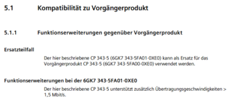

bei unseren ganz alten Anlagen BJ2001 sind als Komm Baugruppe 6ES7343-5AF00-0XE0 für Profibus FMS im Einsatz. Bei einen
Defekt müssen sie durch die neuere Baugruppe 6ES7343-5AF01-0XE0 ersetzt werden. (die älteren Baugruppen haben die doppelte Baubreite als die neueren)
Anscheinend reicht es nicht in der HW-Konfiguration einfach die Baugruppe zu ändern sondern es muss auch noch bei den Einstellungen was geändert werden.
Kennt sich da jemand aus?
Danke schon mal
Meines Erachtens kann diese Baugruppe sogar ohne Änderung der Konfiguration getauscht werden:
- Die Baugruppe ist neuer, kann somit die bisherigen Funktionen
- Ein Austausch in der HW-Konfiguration erfolgt ebenfalls ohne zusätzliche Änderungen (kann man offline mal testweise probieren)

Also Profibusstörungen können die verschiedensten Ursachen haben, angefangen von den defekten Profibussteckern, defekte Profibuskabel, defekte Baugruppen, EMV-Probleme, PA-Probleme...
Wenn der neue CP343-5 wie oben geschrieben ersatzteilkompatibel ist, würd ich in der HW-Konfig erstmal nichts ändern.

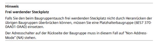

Was sind denn Dummybaugruppen
Dummy-Platzhalterbaugruppe DM 370 6ES7370-0AA01-0AA0
Ich glaube aber nicht, dass er mit "diverse Dummybaugruppen" diese Baugruppe gemeint hat.
Und ich glaube auch nicht, dass er eine solche Baugruppe beim Tausch des CP343-5 eingebaut hat.
