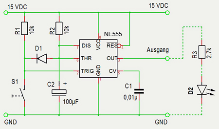

Ein paar Bilder zum Verständnis:
Taktgeber NE555, einfache Schaltung zum Verständnis der Grundlagenfunktion.

Ich habe es mit Absicht aus Verständnisgründen möglichst einfach gehalten.
Ein "Servo" funktioniert im Grunde genauso, nur kann dieser viel, viel mehr und hat eben auch eine Software zur Steuerung und Regelung.
Ich sage nicht, dass ein FU keine Software haben kann, er benötigt diese zur grundlegenden Funktion NICHT.
Ich versuche es noch einfacher.
Was ist ein FU?
Ein FU ist nichts anderes wie ein PWM-Signal. Und aus diesen PWM-Signal wird ein anderes Signal MODULIERT. PWM-Signale kann man einfach aus z.B. NE555, Schmitt-Trigger, Transistor-Kippschaltungen, RC-, LC-Gliedern, Quarzoszillatoren, uvm. erzeugen.
