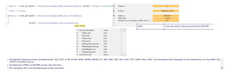

ich verzweifle grad an der DPRD_DAT Funktion...
Ich habe mir einen PLC-Datentyp angelegt, welchen ich über INOUT dem FB übergebe. Hier rufe ich die DPRD_DAT Funktion auf um von einer Kamera mehrere Datensätze zu lesen (erstmal Status ;) ). In meinem Datenty ist die HWIO hinterlegt (funktioniert) und der Zielbereich in dem die gelesenen Daten abgelegt werden sollen. Dieser ist als Struct hinterlegt, was lt. Hilfe funktionieren soll. Allerdings bekomme ich die Fehlermeldung 8092-nicht unterstützter Datentyp. wenn ich jetzt dies (für den kleineren Bereich) auf ein temp Doppelwort schreibe geht es.
Anbei ein Bild zum Verständnis ;)
Irgendjemand sachdienliche Hinweise?
