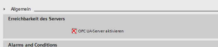

wir haben eine Anlage und haben an der Hardwarekonfiguration den Haken bei OPC-UA Sever gesetzt und wollen das reinladen.
Da es eine sensible Anlage ist, kam intern die Frage auf ob beim Upload der (geänderten) Hardwarekonfiguration auch automatisch das komplette Programm mit hochgeladen wird oder nicht.
Da das Programm einen Safety Teil mit PW Schutz hat (Pw haben wir nicht), können wir unter Umständen nicht das ganze Programm hochladen?
(Beim testweise Übersetzen kommt zumindest die PW Abfrage für Safety)
dachte bevor ich da nen doofen Stillstand nur durch den HW Konfig. Upload verursache, frage ich lieber mal hier nach.

Ohne korrekte Übersetzung kannst du's nicht laden...
Irgendwas hat sich im Safety geändert... (Prüfsumme)
Lass das den Hersteller doch mal übersetzen, der hat das Passwort ja.
