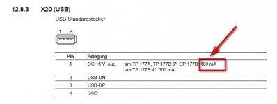

Eine weitere Frage ist die Spannungsversorgung - wird der Scanner über die USB Schnittstelle versorgt reicht ggf. der Spannungspegel an der Schnittstelle der Bediengeräte nicht.

Die Vermutung liegt darin, dass es ggf. eine Umstrukturierung der Hardware (und damit der Firmware) gegeben hat; oder aber die Spannungsversorgung hat sich geändert (höherer Stromverbrauch !?) Sind ggf. neuere Treiber notwendig (keine Standardtreiber mehr)?
