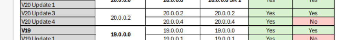

1. Die USB-Ports sind aktiviert, es werden ja auch Sticks erkannt, aber nicht zuverlässig.

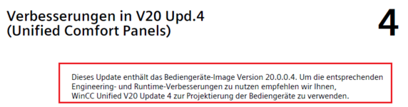

2. Die Update-Geschichte irritiert mich. Auf dem Rechner sind die Panelversionen für V20 Upd.4 installiert.
Auch die TIA ist V20 Update 4. Ich kann aber nur die Panelversion 20.0.0.2 oder kleiner auswählen.
Steht hier in der Tabelle auch so drin, in der linken Spalte. Wo find ich denn den Hinweis 20.0.0.4 in der mittleren Spalte?
Manchmal nerven die mich.
in der Projektierung brauchst du dafür nichts zu ändern.
Du brauchst in der Projektierung nichts ändern. In TIA V20 kannst du sowieso nichts mit V21 anwählen. Du kannst das V21 Image auf das Gerät laden ( z.B. per Prosave ) und dann deine V20ér Projektierung in das Gerät laden.
