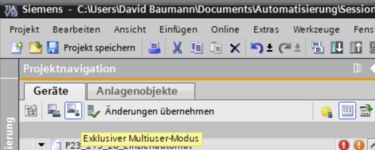

gibt es bei V19 im Exclusive Engineering die Möglichkeit, die lokalen Änderungen anzuzeigen?
Praktisch alles was zum Server unterschiedlich ist?

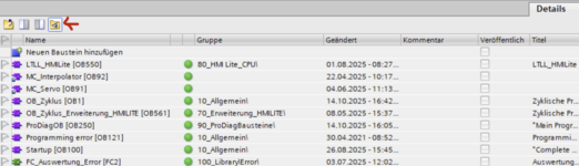

Ich erkenne geänderte Bausteine an der blauen Flagge.
In der Bausteinübersicht kann ich auch durchscrollen und mir alle markierten Bausteine anzeigen.
Aber ich würde gerne einen Vergleich machen (ohne das Projekt vorher manuell zu exportieren).
Hat da jemand eine Lösung?
MfG

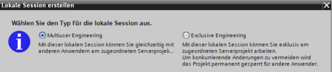

wenn man die Sitzung als Multiuser anlegt (Local Session, nicht exclusive Session) kann man sie zur Exclusive Session umschalten.
Will man sein lokales Projekt mit dem Neuesten auf dem Server vergleichen, geht man zurück in den Multiuser-Modus, öffnet das Serverprojekt und vergleicht das mit der lokalen Sitzung.
