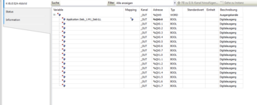

ist das so richtig oder man kann entweder oder machen ?
Ich habe bemerkt, dass alles unter VAR definiert wird und dann mit AT in einer GVL verbunden wird.

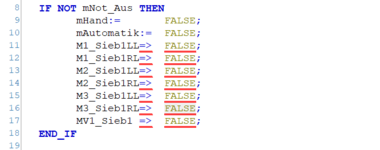

meine Motoren sind Ausgänge, deswegen habe ich die unter VAR_OUTPUT
und ich will bei NOT_AUS dass alles auf False gesetzt aber anscheinend mit dem Zuweisung => funktioniert nicht

Aso wenn man erst verbindet dann verbindet man das im Programm mit seinem Variablen.
aber dann ist das nicht leichter dass ich meine Variable direkt mit meinen I/O verbinde ?
so?
9.png Danke dir <3
Moin der_NooB,
In VAR_OUTPUT kannst du keinen Code hineinschreiben. Da kannst Du nur Variablen deklarieren und ggf. mit Startwerten vorbelegen.
Also keine IF-Abfrage programmieren.

Moin ^_^
also wenn ich so nur deklariere, was nutze ich dann wenn ich die in Programm nicht benutzen kann?
so darf ich nicht machen ?
Danke, Grüße ^_^
Nachdem Du sie deklariert hast, kannst Du sie selbstverständlich im Programm nutzen.
Bezieht sich diese Frage auf das obere oder untere Bild?
und dann mit meinen Karten direkt verbinden ohne AT %i

Das sollte gehen.
VAR_OUTPUT:
Die Zuweisung mit => machst Du nur im aufrufenden Baustein:
MyFB(IN := Inputvariable, OUT => Outputvariable);
Du kannst keine Zuweisung wie in #3 machen.
Im Baustein selbst kannst Du die VAR_OUTPUT natürlich beliebig beschreiben, vorzugsweise nur an einer Stelle zuweisen, damit man den Überblick nicht verliert.
Wenn also ein Not-Aus kommt, kannst Du natürlich im Baustein die Ausgänge auf FALSE setzen, aber eben nicht mit => sondern mit :=.

Also ich glaube hier werden (Formal-)Variablen der Bausteinschnittstelle und globale Variablen aus einer GVL durcheinandergewürfelt.
Der Dokumentationsauszug von @JSEngineering listet nur für die VAR_GLOBAL das Deklarieren in einer GVL auf:
Ach so, wenn ich mit GVL arbeite, kann ich nur durch AT adressieren und nicht von meinen Karten darauf zugreifen, wie unten.
vielen lieben dank ^_^
Das sollte gehen.
VAR_OUTPUT:
Wird dann ein Fehler angezeigt, wenn dies gemacht wird, oder wird der Wert einfach zugewiesen? (aus Neugier)
ok super ich habe Bausteine OUTPUT mit VAR_OUTPUT Zuweisungen mit einander vermischt.
jzt ist mir klar danke euch <3
