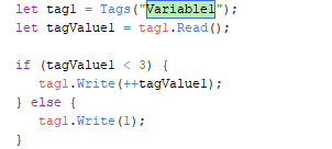

ich unternehme gerade meine ersten Schritte in WinCC Unified (TIA V17, Update 4). Aktuell habe ich ein Problem und komme damit nicht weiter.
Ich habe einen Button (Schaltfläche) und möchte bei jedem mal loslassen des Buttons eine Variable (Int) um +1 hochzählen. Wenn die Variable den Wert 3 erreicht hat, soll sie beim nächsten Klick wieder mit 1 beginnen. Also 1,2,3 --> 1,2,3 etc.
Folgende Funktion habe ich unter "loslassen" als Script hinterlegt:
let tag1 = Tags("Variable1");
let tagValue1 = tag1.Read();
if (tagValue1 < 3) {
tag1.write(tagValue++);
HMIRuntime.Trace("tag1: "+tag1);
} else {
tag1.write(1);
Beim ausführen bekomme ich im Trace allerdings immer nur eine Warnung und es passiert nichts 😬
Kann mir hierbei vielleicht jemand helfen?

Wenn das dein ganzes Script ist fehlt dir meiner Meinung nach die Deklaration von tagValue, oder soll das tagValue1 heißen?
Bei Trace würde ich eher zu +tagValue1 tendieren.
Wenn du das Inkrementieren wie @PN/DP so schön angemerkt hat noch vor dem Write machst geht es auch gleich viel besser, siehe auch hier.
Und Write großschreiben, das ist Javascript auch wichtig. ;)
In meiner Sandbox klappts so:
Ich kenne TIA V17 und die unified Scripts nicht, doch mir kommt diese Programmzeile mit dem Inkrementieren falsch vor. Versuche mal:
tag1.write(++tagValue); oder tag1.write(tagValue + 1);
Dürfen wir den Text der Warnung erfahren?
Hallo Harald, Hallo revve,
Danke für die Info, wenn ich es mit der Variante tag1.write(++tagValue); versuche und wie @revve das .Write noch großschreibe funktioniert es!
--> tag1.Write(++tagValue);
Schade das die Syntaxprüfung das nicht bemerkt hat.

Die Fehlermeldung im Trace war wie folgt:
session: 0001, trace: JavaScript exception: PROPERTY_GET GetIdsOfNames failed (property='write', id=-1, error=0x8000001c)
Tatsächlich hat die Syntaxprüfung keinen Unterschied zwischen Groß- und Kleinschreibung erkannt.
