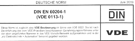

Ich habe es gelesen und gehört, aber niemals die VDE gehabt.
Hat die EU die VDE 0113-1 genau genommen und nur die Name geändert? Oder ist in der 60204-1 mehr/verschiedene Inhalt? Ich habe nur die 60204-1 und nicht die VDE, deswegen kann ich sie nicht vergleichen.
Hat jemand beide und kann bestätigen ob sie genau die gleiche Normen sind?

Die zwei sind harmonisiert. Genau gleich auf Grund der Übersetzungsprobleme halt leider nicht.
Für mich hat die 60204-1 Gesetz-Charackter....steht nichts gegen die Vernunft drin.
