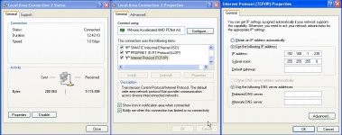

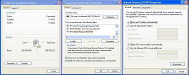

Hier ein paar screenshots von der einstellung von mir VM.
Ich habe 2 Bridged lan schnittstelle und ein Nat.
Eine der 2 Bridged habe ich ein feste IP adress gegeben in derselbe reeks wie meine S7Lan++ schnittstelle und die andere steht auf automatisch. Bei mich zu hause ist est auch dieselbe reeks wie der feste IP adress und auf meien welk haben wir auf jede plant eines ander adres reeks , die adress wurde durch ein DHCP server vergeben, ich habe auf keine SPS (S7-300 und S7-400) probleme mit online zu komme. mit eine 1200 hab ich keine erfarung.

ChristophD
Well-known member
5.348
Punkte Reaktionen
1.329
setze bei der Bridged nur den Haken bei der Netzwerkkarte die auch mit der CPU verbunden ist.
So wie das momentan konfiguriert ist nimmt er irgendeinen von den drei Karten und wenn es die falsche ist, dann Pech gehabt.
