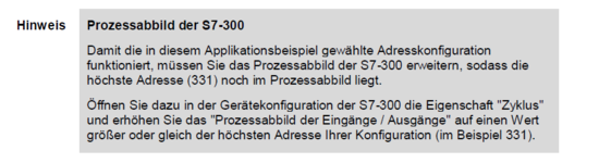

Ich habe alles so gemacht wie in den Anleitung, allerdings werden die Werte nicht übertragen. Wenn ich in das richtig verstanden habe, schreibe ich doch in diesem Beispiel den Wert "100" in das AW273. Dieses wird dann vom Slave empfangen und wird das EW20. Hier ändert sich der Wert aber nicht. Mache ich etwas falsch? Bei der I-Device Kommunikation zwischen PN-Teilnehmern funktioniert das vorgehen so.
Step7- Master:
TIA-Portal Slave:

Beide Geräte zeigen auch keine Fehler oder ähnliches an.

Hast Du an der S7 1200 ein DP-Master oder ein DP-Slave Modul?
Hat sich geklärt (y)
Habe einen anderen Eintrag gefunden der auch dieses Problem thematisiert hat. Ich hatte die Transferbereiche nicht in der korrekten Reihenfolge projektiert.
