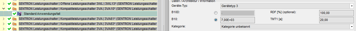

Hallo Zusammen,
geht um folgendes Bauteil: SENTRON Leistungsschalter | Kompaktleistungsschalter 3VA | 3VA10* (aus Siemens-Bibliothek in SISTEMA integriert)
Folgende Fragen zur Bewertung - gern eure Erfahrungen hierzu.
- PLr: Wie würdet ihr den Performance Level bewerten?
- Welche Kategorie liegt vor - müssen zwei Schalter für eine Kat. 3 eingebaut werden?
- Der T10d Wert dieses Bauteils wird mit 14,6 Jahren (B10d = 7000 Zyklen, 2malige Betätigung (an / aus) pro Tag). Was bedeutet der Wert im Vergleich zum MTTFd, der bei 146 Jahren liegt und welche Maßnahmen sind zu ergreifen, mal abgesehen von regelmässigen Funktionsprüfungen?
Danke!

marscho
Well-known member
69
Punkte Reaktionen
38
->Hier kostenlos registrieren
Hinweis zur Transparenz: Beinhaltet tlw. Bilder meiner Arbeit, sollte nicht als Werbung verstanden werden ;)
Irgendwie habe ich das Gefühl, dass hier was durcheinander geworfen wird.
MTTFd/B10d
Mich würde interessieren, ob du wirklich einen MTTFd-Wert UND einen B10d-Wert gleichzeitig bekommen hast?
Wenn ich mir etwa das Datenblatt vom 3VA1010-2ED32-0AA0 anschaue, finde ich da gerade gar keine Werte.
Wenn ich in Sistema schaue, sehe ich beim 3VA10 in der VDMA-Bibliothek folgendes:
Relevant hier: B10 mit 7000 Zyklen, RDF von 100% (B10d somit gleich) und auch Gerätetyp 3 (zum Verständnis).
Geräte dieses Typs sind verschleißbehaftet, erhalten somit ihren B10d-Wert und keinen MTTFd (oder auch PFHd) Hier werden die Werte nach folgendem Schema ermittelt:
MTTFd als berechneter Wert
Hier komme ich bei 2x täglich schalten (365 Tage) auf 95,9 Jahre MTTFd bzw. T10d=9,6 Jahre. Falls eine Verringerung der jährlichen Schalthäufigkeit angenommen wurde (5-Tage-Woche oder so?), kommt hier natürlich was anderes raus. Der MTTFd beschreibt ja nur die mittlere Ausfallwahrscheinlichkeit. T10d hingegen beschreibt nach welcher Zeit 10% der Bauteile gefährlich ausgefallen sind. Das kann man auch mit den beiden Formeln überschlägig verifizieren (daraus ergibt sich, das T10D 1/10 von MTTFD sein muss):
Somit: Das entsprechende Bauteil muss nach 9,6 Jahren ausgetauscht werden. Da ändert auch eine Herstellerangabe einer Gebrauchsdauer nichts daran.

Ach kommt, Jungs...
Sinnhaftigkeit beim Hauptschalter
Kurz gesagt aus meiner Sicht: Keine 😅
EDIT: Siehe aber Anmerkung zwei Posts unter mir.
Wenn man den Hauptschalter PL-mäßig bewerten würde, kommt man übrigens fast immer auf PLe (Tod, immer da, unsichtbar/nicht zu vermeiden). Sollte man die "Sicherheitsfunktion" des Freischaltens des Schranks etwa bei "Not-Aus" wirklich benötigen, macht es ohnehin nur Sinn, die Anlage auf Seite der Unterverteilung zu trennen (den Hauptschalter kann man von mir aus dann theoretisch über einen Unterspannungsauslöser auslösen, wenn man denn so will).
