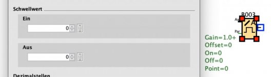

Speziell bei dem "Analogen Schwellwertschalter" finde ich die folgende Textstelle
Die Zeitvorgabe für die Parameter On und Off kann auch ein Aktualwert einer bereits programmierten anderen Funktion sein. Sie können die Aktualwerte folgender Funktionen verwenden:
unverständlich. Die Parameter On und Off sind doch vom Grundsatz her im Kontext zu der Eingangsgröße Ax zu sehen, wenn Ax für ein Eingangssignal im Wertebereich von 0...1000 anzusehen ist und das Eingangssignal z.B. von einem Prozesssensor für Kraft in Newton generiert wird, wieso habe habe ich bei den Schwellwert-Parametern On und Off einen zeitlichen Bezug?
Meine Verwirrung wird noch größer, wenn ich in der o.g. Textstelle der Online-Hilfe lese, dass Aktualwerte einiger Funktionen angeblich verwendbar wären! Wie sollte das gehen? Es wäre ja wirklich schön, wenn ich die Werte für ON und OFF vorher extern berechnen könnte, um sie dann auf die Parameter zu verdrahten - was aber offensichtlich nicht geht. Vielleicht bin ich zu blöd dazu oder sehe vor lauter Bäumen den Wald nicht mehr.

Kurz: Man kann die Parameter mit konstanten Zahlen belegen oder durch Werte, die von anderen Blöcken stammen - das ist die von Dir gesuchte "Verdrahtung" mit dynamischen Parametern. Diese "Verdrahtung" wird allerdings nicht durch Linien dargestellt.
Versuch's mal mit dem Analogen Schwellwertschalter! Du hast den erwischt, der die Frequenz auswertet.
Oder kämpfst Du mit dem Problem der "nicht kompatiblen Stecker"?
Die ParameterListen der Bausteine ausklappen, dann kannst Du VerbingungsLinien von/zu den Parametern ziehen.
Hallo Harald,
...durch Werte, die von anderen Blöcken stammen
deswegen bleiben es trotzdem (konstante) Werte, denn der Versuch, den Namen eines Parameters von einem fremden Block einzutragen, läuft ins Leere, da die Dialogbox das nicht hergibt.
Oder benutze ich ein veralterte Version? LOGO! Soft Comfort Version 8.0

Bis zur Logo7 wurden und werden die dynamischen Parameter per Verweis vorgegeben, wie von Harald beschrieben.
Seit der Logo8 sind es Verbindungslinien, wie von Heinilein gezeigt.
Ist also vor allem von der ausgewählten Hardware abhängig. Auch bei aktuellster LogoSoft.
Ein Update auf die neuste Version ist bei der LogoSoft immer empfehlenswert. Egal, welche Logo man nutzt.
GUNSAMS hat gerade erst wieder den Link dazu gepostet:
Willst du den vollen Umfang der Logo!8.2 nutzen willst, benötigst du mindestens LSC V8.2. Besser, du rüstest gleich auf die aktuelle Version V8.2.1 hoch.
