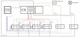

Wie habt Ihr eigentlich Eure Verkabelung zumindest für die Steckdosen und das Licht gelöst?
Also für den Fall das die SPS mal ausfallen sollte, Rückmeldung ob Steckdose/Licht betätigt ist oder nicht.
Habe es mir so vorgestellt (siehe Skizze).
Verwende Stromstossrelais mit 2 Schließer, den 2. Schließer kann man für die SPS hernehmen um jederzeit den Schaltzustand abzufragen, zumindest für die Steckdosen.
Um nicht für jedes Stromstossrelais einen eigenen Ausgang zu belegen (für die Abfrage), wird nur ein Ausgang verwendet das wiederum zu einem "normalen" Relais führt und dieses gibt den Impuls dann an alle Stromstossrelais weiter.
Beim Licht wird direkt an der Dimmerklemme angeschlossen.
Sollte die SPS mal ausfallen, fällt leider auch das Licht aus. (die Steckdosen bleiben dank der Stromstossrelais in der selben Stellung)
Habe mir gedacht ich baue ein Reserverelais ein an dem man zur Not den Taster und das Licht anschließen kann und somit auch ohne SPS Licht ganz normal ein und ausschalten kann, aber halt ohne Dimmfunktion.
Da die lautlosen rein elektrischen Stromstossrelais leider keine Handbetätigungstaste besitzen, muss man die Steckdosen wenn man diese bei SPS Ausfall schalten möchte, eben mit einem kurzen 24V Impuls vom Netzteil aus ansteuern, geht leider nicht anders, zumindest wenn es "einfach" bleiben sollte.
Wie habt Ihr Eure Wohnraumsteuerung realisiert, zumindest in Bezug auf Ausfall SPS und Rückmeldung ob Licht/Steckdose an/aus sind?
Würde mich sehr interessieren!
mfg, Mario
