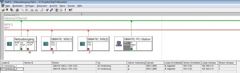

Netzaufbau physikalisch:
1511PN ->ETH-> LWL-Koppler ->LWL-Strecke-> LWL-Koppler ->MPI-> CPU312C
Die Koppler wandeln jeweils ETH/MPI.
Die LWL-Koppler im Feld sind bei MPI jeweils mit 2 LWL-Anschlüssen für einen Ring, die Koppler die später eingesetzt werden sind ohne Ring, dann mit ETH-Switch. Der Ring ist nicht nötig.

[TABLE="class: ProductDetailsTable, width: 600"]
[TR]
[TD="class: productDetailsTable_DataLabel"]Artikelnummer[/TD]
[TD]6GK1411-5AB10[/TD]
[/TR]
[TR]
[TD="class: productDetailsTable_DataLabel"]Artikelbeschreibung[/TD]
[TD]IE/PB LINK PN IO Netzübergang zwischen Ind. Ethernet und PROFIBUS mit PROFINET IO Funktionalität S7-Routing und Datensatz-Routing, 10/100 Mbit/s Fast Ethernet, MRP, 9,6 kbit/s bis 12 Mbit/s PROFIBUS, NTP.[/TD]
[/TR]
[/TABLE]
Laut Anleitung ist es sehr wohl möglich, auch PtP CPU<>CPU von ETH ins MPI-Netz, steht auch darin. Es kann nur einfach nicht im TIA-Portal (V15.1) projektiert werden.
Dazu habe ich einen SR bei Siemens gestellt, um 8:00 ca., haben sich um 8:30 gemeldet....sehr fix heute....Er hat es sich angehört und wollte sich wieder melden. Hat er auch um 15.00 getan, sagte dann:
"Sie haben Recht, laut Anleitung kann das Gerät genau diese Kopplung aufbauen. Aber es lässt sich nicht projektieren. Da hat sich jemand aus der Softwareentwicklung wohl was bei gedacht."
Also hätte es eigentlich gehen sollen.

Das der IE/PB LINK PN auch mit MPI verbunden werden kann wusste ich nicht. Es scheint ein Lösung für dich zu sein.
Das Problem mit das Anzahl von Verbindungen zwischen WinCC Advanced RT und die 16-mal 312C kann gelöst werden, wenn man anstatt den internen Treiber Simatic Softnet IE als OPC Server verwendet. Dann zahlen sämtliche Verbindungen die in den OPC server konfiguriert sind nur als 1 Verbindung in WinCC Advanced.
Ich nehme an das geroutete Verbindungen über den IE/PB Link koppler konfiguriert werden kann. Aber ich weis es nicht.
Das scheint alles ein relativ saubere Lösung zu sein.

die 15xx bekomme ich irgendwie garnicht ins MPI, Ausnahme: IBH oder S7-LAN-Adapter mittels TSAP. Siemens hat mit der 1500 einfach nix gescheites erklärt -.-
Der IE/PB Link PN kann angeblich MPI, aber er kann nur die HMI routen. Alles andere, also PLC:PLC lässt sich nicht projektieren, warum auch immer.
