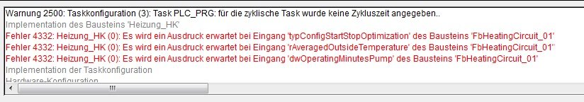

Ich habe ein Problem bei der Programmierung von HLK Makros bei CodeSys 2.9
Ich habe soweit alles zugewiesen, auch die Visu scheint zu klappen,
Nur bekomme ich beim Übersetzten in CoDeSys immer wieder folgende 3 Fehler.
Wenn ich den Baustein mit den Variabeln versorgenn / Beschahlten möchte, bekomme ich immer wieder eine Fehlermeldung das die Variabel von außen nicht verändert werden darf.
Kann mir wer helfen?

Hi Marc,
diese drei Variablen sind vom Typ INOUT, also müssen sie auch beschaltet werden.
In deinem Programmauszug is da aber nichts dran.
Die Fehlermeldung sagt auch nur aus, dass du die Eingänge beschalten sollst.
Ich kenne den Baustein nicht und kann spontan nicht sagen warum und weshalb, aber das ist das, was dir die Fehlermeldung mitteilt.

lege doch einfach mal drei Variablen der jeweiligen Typen in deinen globalen Variablen an und "verbinde" diese an den Baustein.
Du hast einen Teil der Beschreibung geschickt, hast du auch die Variablen definitionen dazu? das kommt normalerweile direkt unter dem, was du geshcickt hast.
Diese Variablen sind, so wie ich es rauslesen kann, einfach dafür da, dir eine Meldung rauszugeben.
- BEtriebstundenzähler
- gemittelte Außentemeratur
- eine Konfigurationseinstellung die du auf Kapitel 5.3 nachlesen kannst
Bei der Konfig Variable musst du aber vorher schauen, was wie warum wann passiert.

Moin.
Ah... nun tut sich was...
Entschuldigung, ich bin noch nich ganz warm mit den ganzen Variabeln Deklarationen.
NUn scheint es z funktionieren.
