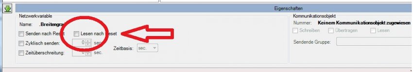

wie beschrieben habe ich ein Problem mit dem Baustein FbDPT_Value_Time1.
Ich möchte in einer Visualisierung eine Ablaufzeit darstellen und habe dazu im Wago-750-849 Controller ín Codesys den Baustein "FbDPT_Value_Time1", welcher mir die Aktuelle Zeit auf den KNX-Bus schreibt.
Leider funktioniert es nur bei Leseanforderung, sonst schreibt er je nach eingestellter Zeit hier unten dargestellte Meldung
Eigentlich müsste aber unter DPT der aktuelle Wert stehen, welcher aber nur nach abfrage als Antwort geschrieben wird!
Ich weiß gerade nicht mehr weiter, da mir hier der KNX-Bus zugemüllt wird und ich bei der Visualisierung jetzt extra noch eine zusätzliche regelmäßige Abfrage realisieren muss!
Vielleicht hat ja jemand einen Tipp für mich.
Vielen Dank im voraus.
Mfg Ralle

| # | Zeit | Dienst | Flags | Prio | Quelladresse | Quelle | Zieladresse | Ziel | Rout | Typ | DPT | Info |
| 3784 | 2016-10-18 14:06:05.986 | vom Bus | Low | 11.0.9 | 11.0.9 bfzrknxctr01 IP-Controller_Jalousie | 3/7/17 | V2_Jal_AB-Wiederholzeit | 5 | Lesen | ..?.. |
| 6598 | 2016-10-18 14:24:37.239 | vom Bus | Low | 11.0.9 | 11.0.9 bfzrknxctr01 IP-Controller_Jalousie | 3/7/17 | V2_Jal_AB-Wiederholzeit | 5 | Antwort | 9.010 Zeit (s) | 4E 54 | 8294,4 s |
