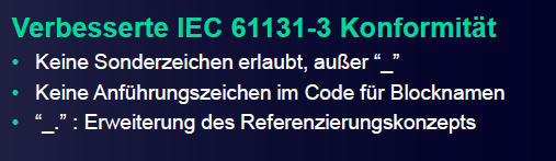

Siemens unterstützt dich bei deiner Anregung, ab TIA V18:
