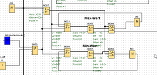

Die Lieferzeiten von Sensorshop24 sind unterirdisch... warte immer noch auf meine PT100. So möchte ich mein anderes Problem gerne mit euch besprechen um vorbereitet zu sein. Wie bereits beschrieben hab ich eine 6er Logo. Somit hab ich leider keinen MIN/MAX Baustein.
Ich habe gesucht aber keinen Hinweis gefunden wir ich mir einen MIN MAX Speicher zum Anzeigen auf dem Display selber bauen kann. Hat hierzu jemand bitte einen Hinweis, Link oder Tipp?
Angefügter Snapshot hab ich von der Siemens Seite .. aber irgendwie funkzt es nicht... was mach ich falsch?
hab den StartMerker beim MIN nicht eingebaut. Deshalb bekommt der MUX und der Komperator nur 0 . Ist wohl nur ein Simulationsproblem. Wenn Analogwerte anliegen würde schätze ich funktionierts auch Ohne. Hab aber immer noch keine Sensoren.
Anbei noch die Lösung von Siemens

Solche Sachen kann man auch mit der Sim relativ einfach testen:
1. Simulation starten
2. Simulation pausieren:
3. Gewünschten Analog-Startwert einstellen:
4. Simulation auf Start zurücksetzen, in dem man den Netzstecker "kurz zieht":
5. Weil die Simulation immer noch pausiert, erhält man jetzt den Zustand vor dem 1. Zyklus
(man sieht den analogen Startwert wie bei realer Hardware):
6. Jetzt genau 1 Zyklus ausführen lassen und man erhält die Zustände nach dem Startzyklus (ohne Anlaufmerker):
PPS: Am B010 ist auch ein Bug der Simu zu sehen -> Der Wert müsste mit 0 angezeigt werden (wie beim nächsten Bild an B010) und an B156 sieht man, dass Ay auch mit der 0 von B177 zu B010 rechnet (200-0) -> ist also scheinbar ein reiner Anzeigefehler, der mit nochmaligem Drücken der Netztaste auch noch zurückgesetzt wird. /PPS
7. Und noch zum Vergleich mit Anlaufmerker nur für MIN:
Man sieht noch, dass der MAX-Wert erst im 2. Zyklus gespeichert wird.
Bei möglichen negativen Startwerten benötigt man daher den Anlaufmerker auch für den MAX-Wert, weil auch dieser sonst im 1. Zyklus mit 0 startet, wie man auf den beiden Bildern davor erkennen kann.
Ergebnis:
Ich bin mir sehr sicher, dass das nicht nur ein Simulationsproblem ist!
Der Anlaufmerker wird für die Werte benötigt, die nicht mit 0 starten dürfen (meistens MIN).
PS:
Ich habe den HIGH-Block rausgeschmissen und die Eingänge negiert, die von diesem versorgt wurden.
Das Ergebnis ist das Gleiche, aber man gewinnt IMHO dadurch an Übersichtlichkeit in der Schaltung.
