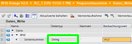

ich habe eine Frage und zwar ich habe das Problem, dass beim übertragen von einem string viel speicher benötige für den De-/Serialize Datenpuffer min. ca 250 Byte, obwohl ich eigentlich nur 2 ziffern und 1 buchstabe übertragen möchte(siehe Bild), laut Tia Hilfe benötigt ein string nur n+2 byte also in meinem Fall 5 byte, wieso zeigt mir der serialize Baustein den 8253 Fehlercode? reicht ein array of byte von 100 nicht?
