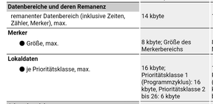

Abend, eine ganz banale Frage, wieso sind Speicherprogrammierbare Steuerungen so dürftig mit Speicherplatz ausgestattet. Das ist mir die Tage besonders sauer aufgestoßen als wir in der Firma einen kleinen Teststand aufgebaut haben und ich gerne ein Archiv der Datensätze der Tests in einen Db mit remanentem Speicher ablegen wollte, um im Falle eines Spannungsausfalls nicht wieder alles zu verlieren. Der remanente Speicherplatz der verwendeten 1214er Siemens SPS (ja ich weiß das die 1200er die kleine Budget-Sps-Reihe von Siemens und damit besonders klein ist) Betrug lediglich 10 MByte ! Da muss es doch einen mir unbekannten Geund für geben. Jede Ssd hat auf kleinstem Raum mehrere hundert GByte. Liegt es an den zu hohen Kosten ? Technisch sollte das doch kein Problem sein.
Ich bezweifelt einmal das die 1214 10MB remanenten Speicher hat. Eine SPS ist etwas anderes als ein Home PC.
