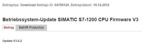

Ich will Backup machen aber gibt es folgenden Fehler.
Gibt es eine Lösung?das du eben mit dieser CPU keinen Projekt Upload machen kannst da von der Baugruppe nicht unterstützt.
Gibt es bei euch in der Firma eigentlich von irgendeiner Steuerung / Panel ein Originalprogramm?Gibt es eine Lösung?
Leider nicht.Gibt es bei euch in der Firma eigentlich von irgendeiner Steuerung / Panel ein Originalprogramm?
Wie geht denn sowas?Leider nicht.
Sie wurde seinerzeit nicht vom Maschinenhersteller angefordert. Liegt das Problem an der TIA-Portalversion? Ich habe es mit v13 versucht und den gleichen Fehler. Ich bin nicht sicher, ob es mit V12 gemacht wurde.Wie geht denn sowas?
Hier geht es ja um eine CPU 1214C DC/DC/DC mit Firmware V3.0, leg doch mal bitte ein Projekt unter V13 mit dieser Firmware an, falls diese nicht in deinem Tiaportal vorhanden ist, musst du wohl noch eine Hauptversion nach unten.Sie wurde seinerzeit nicht vom Maschinenhersteller angefordert. Liegt das Problem an der TIA-Portalversion? Ich habe es mit v13 versucht und den gleichen Fehler. Ich bin nicht sicher, ob es mit V12 gemacht wurde.
