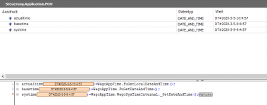

Ich habe mal versucht die Zeit des Controllers auszulesen:
actualtime stimmt mit der richtigen Zeit überein.
basetime ist UTC+0
Die Zeit in der Alarmtabelle ist UTC-1. Woher diese kommt weiss ich noch nicht:confused:

Ergebnis mit korrekter Zeitzone:
UTC und Localzeit stimmt im WBM. Wenn ich mit FuGetLocalDateAndTime und FuGetDateAndTime die Zeit der SPS auslese komme ich auf das selbe Ergebnis.
Die Zeit der Alarmtabelle geht UTC-1.Richtig wäre UTC+1.
Ergebnis mit falscher Zeitzone:
UTC stimmt, Localtime stimmt mit der Zeit in Halifax überein. Wenn ich mit FuGetLocalDateAndTime und FuGetDateAndTime die Zeit der SPS auslese komme ich auf das selbe Ergebnis.
Die Zeit der Alarmtabelle geht UTC+4. Richtig wäre UTC-4.
Irgendwie besteht ein Fehler der Alarmtabelle die Zeitverschiebung zur UTC richtig zu berechnen.
Könnte das jemand von euch bestätigen? Ich habe im Moment nur eine PFC200 zur Verfügung.
Edit: Die Analoge Uhr in der Visu zeigt die "richtige" Lokale Zeit an. Habe ich gerade noch probiert.
