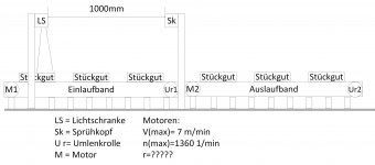

ich bin neu hier. Ich mache gerade meinen Elektrotechniker, bzw. komme ins 2. Jahr. Ich habe folgende Aufgabenstellung:
An dem Einlaufförderband sind zum Detektieren des Stückgutes insgesamt 10 Lichtschranken über die Gesamtbreite des Förderbandes gleichmäßig verteilt angebracht.
Der Abstand des Detektierens bis zum Druckkopf beträgt exakt 1,0 Meter.
Je nach Bandgeschwindigkeit soll das erfasste Stückgut mittels Tintendrück vom Anfang bis zum Ende mit dem Firmenlogo als Intervall bedruckt werden.
Der Druckintervall (Abstand zwischen Logodruck zu Logodruck) soll am Bedienfeld durch den Bediener frei editierbar sein.
Als Steuerung soll eine S7-1214 CPU dienen. Die Bedienung ist mittels mobilen S7-HMI Gerät des Typs MP177PN zu realisieren.
Das Problem ist folgendes: Wie bekomme ich es hin das ich weiß, wo mein Stückgut zwischen Lichtschranke und Druckkopf steht, wenn z.B. die Geschwindigkeit erhöht wurde oder das Band kurz gestoppt wurde.
Ich wollte es über die Zeit lösen aber das klappt nicht ganz und nun habe ich das sprichwörtliche Brett vorm Kopf.
Erhoffe mit hilfreiche Tipps.

Na wenn die Dinger vor her an den Lichtschranken vorbeifahren, kannste ja da die Bandgeschwindigkeit ausrechnen und daraus den Offset zum Drucken wenn das Werkstück die Lichtschranke vor dem Drucker durchfährt, oder halt über den Wert des FU, allerdings ist der Aufbau ohne eine Skizze schwer nachzuvollziehen.
ja vorher Lichtschranken. Also Stückguterkennung mit Lichtschranken und dann 1m Srecke bis "Spührkopf" (oder was auch immer).;)

'Ich bin jetzt so weit das ich ausrechnen lasse wie lange das Stückgut in Abhängigkeit von der Drehzahl für den Meter braucht. Mit Hilfe des Übersetzungsverhältnisses. Ich wusste halt nicht das man den Radius bei dieser Aufgabe frei wählen kann. Antwort vom Lehrer/ Dozenten: "Sie stellen die Anlage her, also bestimmen Sie wie sie gebaut wird!". Das mach die Sache einfacher. Und Sensor bei SK ist nicht möglich, das Sprühnebel. Also Zeit in Abhängigkeit der Geschwindigkeit ausrechen und das als Ping weiterschieben. So ist der Plan
