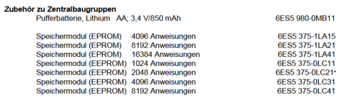

Guten Morgen Zusammen,
ich habe hier eine S5-103U (6ES5 103-8MA02) bei der kein EPROM verbaut ist. Um nun einen Programmverlust durch eine leere Pufferbatterie zu vermeiden, würde ich gerne einen EPROM brennen lassen.
Leider finde ich kein Handbuch zu dieser CPU. Welchen EPROM kann man verwenden?
Die 6ES5375-Reihe scheint die richtige zu sein, allerdings gibt es hier noch die Varianten 0LA und 1LA, welche sich scheinbar in der Länge unterscheiden?
Kann die S5-103U auch EEPROM lesen, sodass man die Varianten der LD Baureihe verwenden kann?
Vielen Dank
