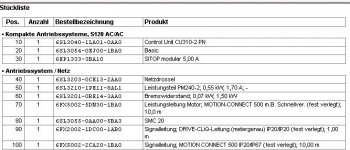

Hallo Leute,
bin mit einem Kollegen daran ein neues Projekt zu verwirklichen. Dazu hat er sich eine Lineareinheit mit einem Servo geholt, folgende Daten hat das Teil:
B&R Automation Servomotor
8MSA2M.R0-42
Rev. D0
Technische Daten
• IN: 0,62 A
• I0: 0,67A
• MN: 0,4 Nm
• N0: 0,4 Nm
• NN: 6000 min-1
• UN: 330 V
• Schutzklasse: IP 64 Class F
• Ohne Bremse
• Kein Lüfter
Jetzt stellt sich mir die Frage, welchen Umrichter ich dafür brauche, bzw. was für Daten der haben muss. Überall wird nach der Leistung gefragt, die hier ja aber garnicht angegeben ist. Bin etwas verwirrt. Am liebsten wäre mir ein Siemens Produkt, da ich mit Simatic S7 und der Systemintegration vertraut bin.
Könnt ihr mir ein paar Tips dazu geben?
Beste Grüße,
euer Fan,
Jack

Evtl. hackst Du das mal in den "SIZER" rein. Man braucht ja auch noch eine Control Unit neben den Leistungsteil, Verbindungstechnik, ggf. Drossel, gefiltertes Gerät JA / NEIN etc.
Profinet oder Profibus, extended SAFETY? , Bremswiderstand notwendig ... ?
Welchen Geber hat Dein Motor? Ich habe mal ein SMC20 ausgewählt, wenn Du z.B. einen Encoder 1Vss hast, oder einen Endat- Absolutwertgeber.
24V hast Du evt. schon, ansonsten reichen 0,8A für die Spannungsversorung des Sensormodules SMC20.
Anbei mal eine mögliche Stückliste.

Ein entscheidender Faktor für die Auswahl des geeigneten Servoumrichters dürfte doch immer noch Imax in der Anwendung sein. Die Leistungsangabe des Motors bezieht sich ja für gewöhnlich auf die Dauerwellenleistung. Spitzenleistungen, gerade in Servosystemen liegen da gewöhnlich deutlich drüber.
Grundlage für Imax sollte eine hinreichend genaue Berechnung oder praxisnahe Abschätzung sein. Gerade bei einer Lineareinheit dürfte auf Beschleunigungs/Bremsvorgänge ein erheblich höherer Anteil als auf die kontinuierliche Leistungsabgabe entfallen.
Dein Motor darf einen Spitzenstrom von 2,9A ziehen. Ergo muss der Umrichter auch den Spitzenstrom liefern können, falls Du das max. Beschleunigungsmoment abrufen möchtest.
Geht auch kleiner, wenn die Beschleunigung kleiner ist.
Der MM420 dürfte wohl ungeeignet sein, weil der nicht die notwendigen Kommutierungsdaten für den Synchronmotor verarbeitet.

Das Leistungsteil, welches ich als Beispiel genannt habe, dann hat ein Imax =2,6A. Wenn Du die letzten 10% noch ausnutzen must, dann kann man auch das nächst größere nehmen. Man darf den Motor halt nicht entmagnetisieren und auch nicht verheizen (die haben eben eine recht geringere thermische Zeitkonstante). Nutze zur Sicherheit noch das thermische Modell, falls Du punktuell sehr hohe Stromstärken hast (nciht dass der Motor schon verheizt ist, wenn der Thermistor noch gar nicht angesprochen hat).
Geberlos geht auch mit dem SINAMICS. Aber schau nochmal, welcher Geber verbaut ist. Die meiste Zeit geht in der Regel drauf, dass man erst die PIN- Belegung hinbekommt.
