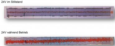

Wir haben aktuell das Siemens Netzteil 24VDC/10A (6EP1334-3BA10) im Schaltschrank um mehrere Lenze Servo-Inverter i700 zu versorgen.
Das Netzteil ist 2-phasig (AC) angeschlossen.
Wir konnten mit dem Oszilloskop im Betrieb Brummspannungen aufzeichnen und vermuten einen Zusammenhang mit einer immer wieder auftretenden Störung.

Wieviel Strom fließt denn 24V seitig? Wie hoch ist die Amplitude des Brummens?

7.8 A ist ja schon mal ordentlich für ein 10A Netzteil. Welchen Querschnitt habt ihr verdrahtet ( 24V seitig )?
Und ist es nun nach SELV aufgebaut ( Brücke M auf PE )?

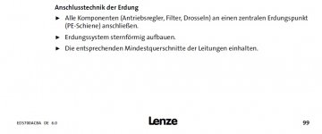

Dort waren an den Umrichtern die Schirme der Kabel nicht aufgelegt und die Erdung der Umrichter war
nicht sternförmig von einem Punkt aus sondern mehrere Geräte in Reihe geschaltet ( und nur 1.5² )
Dies hat ausgelöst dass Sensorsignale um ca. 6V angehoben wurden ( FALSE = 6,5V, TRUE = 30V ).
Nachdem ich alle Schirme vernünstig aufgelegt hatte und die Erdung sternförmig verdrahtet habe ( 6² )
war dieses Verhalten komplett verschwunden und die Anlage lief...

Die Umrichter sind alle nebeneinander auf einer verzinkten Platte im Schaltschrank montiert.
Die Erdung erfolgt über das Gehäuse der Umrichter.
Ich kann mir nicht vorstellen, dass dies so zulässig ist. Dafür kann ich mir vorstellen,
dass dies evtl. Ursache für dein Problem ist.
Auszug aus dem Lenze Handbuch:

Und mit zentralem Erdungspunkt ist nicht die Montageplatte gemeint.

Ja, das habe ich so schon verstanden aber das ist kein EMV gerechter Aufbau und das Handbuch gibt dir ja auch vor
dass das erste und das letzte Gerät geerdet werden muss. Filter und Rückspeisemodul sicherlich genau so.

Wieso? Du tauscht das Gerät und schließt den PE wieder an. Du wirst ja kaum im laufenden Betrieb einen FU tauschen....
Es gibt hierfür Aufbaurichtlinien. Man muss nicht irgendwas zusätzlich erden sondern es einfach nur so machen wie es sich gehört. Die Infos dazu gibt es im Handbuch. Ich kann mir auch nicht vorstellen das Lenze das so abnimmt, wenn kein FU, Filter... per Einzellader auf einen Sternpunkt geerdet ist.
