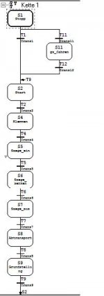

wer hat für nen Anfänger einen Tipp zur Realisierung der Betriebsarten Automatik,Tippen und Hand. Habe zwar versucht anhand verschiedener Unterlagen dies zu realisieren, leider funzt es jedoch noch nicht so richtig.
Anbei habe ich mal meinen OB1 sowie meine Gesammtkette und den Beginn der Kette angehängt.
Es soll nun so sein, dass man eben alle 3 Betriebsarten wählen und anwenden kann......jedoch find ich den Fehler nicht :(
schon mal Danke für eure Hilfe

ich simuliere den Ablauf mit PLCSIM. beim Ablaufen lassen des obigen Programms kann ich ja in Automatik,Tipp und Manuellbetrieb schalten. Wenn ich dies nun via den Eingängen schalte funzt Tipp und Manuellbetrieb nicht. Automatik,ja.
Woran liegt das?

das funktioniert weil die Kette nach dem Initialisieren ohne Betriebsartenwahl in Automatik steht. Du solltest die Anwahlen noch gegeneinander ausschliessen. Was wichtig ist!! Graph erwartet Flanken. Und wenn du Automatik wegnimmst bleibt die Kette trotzdem in Auto. Ich setze die Kette immer in Hand wenn keine Betriebsart anliegt.

wie sähe das mit dem Ausschließen aus? Muß ich die Merker von Auto_on
Tap_on und Man_on verwenden? Wobei ich ja mit dem Merker von Auto_on den INIT_SQ aktiviere. Für die eigentliche Kettenfreigabe habe ich die var. "start" (e0.7) verwendet.
Gibt es eigentlich Unterlagen bzw Vorlagen über ein gewisses Grundmuster
wie ein Programm aufgebaut sein sollte,muß?
