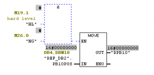

Nach etlichen Klicks ist es mir endlich gelungen, den Wert aus dem DB im FC anzeigen zu lassen. Das Resultat ist nicht gerade schön..

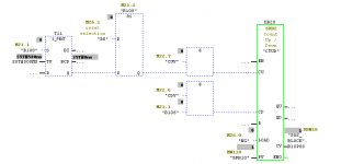

Zum Vergleich das 1 Netzwerk:
Hier noch den DB4 und das Netzwerk aus einem zweiten FC, in welchem das Merkerwort verarbeitet wird:
Das Merkerwort wird nur zwei Mal beschrieben, je mit dem Move-Befehl. Adress-Überschneidungen gibt es keine, sämtliche Merkerwörter haben immer zwei Merkerbyte zur Verfügung (MW100= M100.0-M101.7, nächstes MW ist 102), ich verwende abgesehen von normalen Merkern keine anderen Merkertypen. Nun habe ich durch die ewige Klickerei, bis mir im Netzwerk alle Werte angezeigt wurden, herausgefunden, das der Wert aus dem DB4 aus irgend einem Grund nicht übernommen wird. Der DB ist geladen und die Adresse stimmt auch (Differenzen zum ersten Post des Thread's sind möglich, da ich einige kosmetische Änderungen vorgenommen habe, was den Namen der Variable betrifft). Ich weiss echt nicht, wo sich der Fehler versteckt, ich habe die CPU bestimmt 10 mal neu gestartet und den Move-Befehl aus Adressgründen drei mal neu geschrieben, jedoch hat nichts eine Besserung hervorgerufen.
Mfg zingarra
Hallo erstmal,
die werte stehen bei dir in den Anfangswerten. Hast du den DB initialisiert? Also Anfangswerte in aktual werte übertragen oder gibt es im Programm einen Teil der auf den DB 4 noch schreibt?
Schau Dir mal die Werte Deiner Variablen DB4.DBW18, DB2.DBW18 und MW18 mit einer Variablentabelle an
Zielsystem > Variable beobachten/steuern
Sinnvolle Werte in die DB-Variablen bringen:
* im SPS-Programm Werte in die Variablen schreiben
* im offline Projekt DB öffnen
-- Ansicht > Datensicht
-- in Spalte "Aktualwert" Werte eintragen
-- Bearbeiten > Datenbaustein initialisieren --> überträgt alle Anfangswerte in die Aktualwerte
(die DB-Anfangswerte haben mit den Werten in der SPS nichts zu tun, die werden nur im offline-Projekt verwendet)
Btw. Deine Bilder sehen mir irgendwie ungewöhnlich aus. Welches Step7 verwendest Du?
ja, den DB habe ich initialisiert. Der DB 4 wird nirgends im Programm beschrieben, also bleiben die Werte wie sie sind.
Ich verwende V5.5, es ist aber gut möglich, dass einer der Lernenden die Farben geändert hat. Ein sehr nützliches Feature, dass muss ich Siemens gestehen.
Mfg zingarra
Also kannst mir gerne das Programm mal zukommen lassen dann schaue ich mal.
Finde es merkwürdig, Werte sind in Aktualwerten und DB wird nicht beschrieben? Das kann eigentlich nicht sein! Kann man den die werte im DB Online sehen wenn man eine Variablentabelle macht?
Werden die Werte von einem Panel beschrieben? Das wäre auch noch eine Möglichkeit das deine werte in dem DB 0 sind.
ich habe einen anderen Lernenden gefragt, welcher sich etwas besser mit Step7 auskennt. In der Gewerbeschule haben wir trotz der Ausbildung zum Automatiker nie mit DB's gearbeitet (herzliche Grüsse an unseren Lehrer ). Es hat sich herausgestellt, dass der DB nicht initialisiert war. Wie es dazu kam: ich habe mir aufgrund der Notwendigkeit eines DB's bei IEC Bausteinen angewöhnt, diese gleich nach dem erstellen auf die CPU zu laden. Ich habe den DB auch initialisiert, jedoch noch keine Werte an den Variabeln geschrieben. Tut mir leid..
