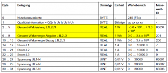

Ich habe einen Auszug aus der Anleitung des Energymeters der ET200Sp von Siemens
hier würde ich gerne Gesamt Wirkleistung in KW, Gesamt Wirkenergie Abgabe in KWh jeweils als Dint angeben
Wie man hier sieht ist der Wert hier in W bzw. Wh in Real mit einem Exponent, wie lässt sich dieses am elegantesten lösen?
Leider kann ich nicht ganz nachvollziehen was die Angaben in der Spalte Wertebereich aussagen, aber es muß ja was mit der Bildung des Wertes zu tun haben, ich denke nicht, das ich hier einfach:
Dint_Wert := REAL_TO_DINT(1000.0/Gesamtwirkleistung);
oder ginge es doch so??
Bitte helft mir

Ich würde nur durch 1000 teilen, wenn mich die Nachkommastellen bei der kW- bzw. kWh-Anzeige nicht interessieren.
Ansonsten nur REAL_TO_DINT, also W bzw. Wh belassen, und in der Visualisierung einfach das Dezimalkomma um 3 Stellen verschieben, um eine kW- bzw. kWh-Anzeige zu erhalten
So werde ich es auch machen.
bei der anlage habe ich 80kw bei nahezu 24/7 betrieb was bedeutet das wh schon zu vernachlässigen sind und ich wollte dem nutzer das umrechnen ersparen und direkt kw bzw. nach einer zeit automatisch in mw umschalten
