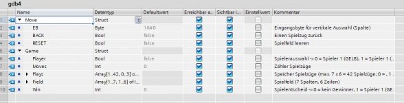

Es besteht die Möglichkeit, statt des ersten DBs einen PLC-Datentypen (in S7 Classic = UDT) anzulegen, der den Aufbau des späteren DBs hat.
Wenn man das nachträglich machen möchte, kann man die Variablen aus dem DB kopieren und in den UDT einfügen.
Als Beispiel der UDT für meinen (globalen) DB für's Spiel "4 gewinnt" (gdb4):

Der DB hat immer genau den Aufbau, den man im UDT festlegt/ändert.
Im DB selbst kann man dann keine Änderungen machen (außer Remanenz und Startwerte), die werden nur im UDT vorgenommen.
Aus dem UDT können auch mehrere DBs erstellt werden.
Erstellt man noch einen weiteren DB aus diesem UDT, haben alle DBs den genau gleichen Aufbau und sind auch als komplette Variable ansprechbar.

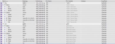

Schließlich sei erwähnt, dass durch den UDT der DB auch im HMI in einem Rutsch deklariert werden kann (anstatt x Einzelvariablen):
Alle im UDT enthaltenen Variablen sind automatisch im HMI bekannt, wenn der DB als Variable ausgewählt wird.
(Globale DBs, die nicht aus einem UDT erstellt wurden, können nicht als HMI-Variable ausgewählt werden.)
Änderungen im UDT (eine Stelle) wirken sich auf die daraus erstellten DBs und die daraus bestehenden Variablendeklaration(en) im HMI aus.
Es benötigt nur ein Übersetzen von PLC und HMI.
