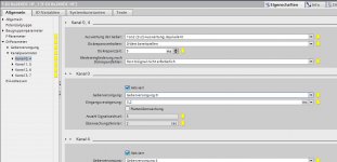

bei der jüngsten Inbetriebnahme von einer unserer Maschinen ist mir womöglich ein Fehler in unserer Standard Safety Konfiguration aufgefallen, weswegen ich hier nachfrage.
Die Konfiguration für eine Tür sieht bei uns bisher so aus:
Das Problem, wenn es denn eines ist, ist, dass auch CH1 und CH2 über Kreuz vertauscht am Ausgang der SFDoor Funktion das Q liefert.
Auch eine "fremde" 24V Spannung hat den gleichen Effekt.
Uns stellt sich also die Frage, ob wir das hier richtig machen und wenn ja, was das denn jetzt Failsafe macht.
Viele Grüße und Dank,
Dennis
Hi Dennis,
abgesehen davon, dass mir die Verschaltung des Q-Bad Signals spanisch vorkommt, (Dafür benutzen wir normalerweise das QBAD Signal des F-Peripheriebausteins der Karte)
haben die von dir bemängelten Funktionen nichts mit deinen F-Anwenderprogramm zu tun.
Dies geschieht alles in der Gerätekonfiguration deines Systems.
Welche Eingangskarte verwendet ihr den?
Ist das ein zwei-kanaliger Schutzschalter bei der Tür oder zwei ein-kanalige?
Dann kommt es darauf an ob der Schutzschalter potentionalfrei schaltet oder über OSSD Ausgänge.
Denn:
In der Gerätekonfiguration kannst du unter den Kanaleinstellungen deiner Karte zum einen die Geberauswertung für einen Kanal ändern. z.B. Kanal 0 und 4 auf äquivalenz schalten oder auch auf zwei einzelne Kanäle auftrennen. Dann ist die systemeigene Diskrepanzüberwachung (Zeit ebenfalls hier einstellbar) jedoch deaktivert. Dies kann eben sinnvoll sein wenn die Tür eine Stellung hat wobei nur ein Schalter betätigt wird. Die Diskrepanzüberwachung übernimmt dann dein SFDOOR Baustein.
Zum Thema Spannungen:
Direkt unter der Geberauswertung kann für jeden einzelnen Kanal die Geberversorgung eingestellt werden.
Bei potentialfreien Kontakten wie z.B. einen Not-Aus Taster sollte immer die kanaleigene Versorgung benutzt werden. Die Karte erkennt dann eben einen Kurzschluss, Querschluss oder fremdes Potential.
Bei z.B. berührungslosen Schutzschaltern (die kleinen gelben Würfel von Pilz zum Beispiel) oder auch Lichtschranken, Feldscanner usw... hat man es meistens mit OSSD Ausgängen zu tun. Diese bilden ihr eigenes Potential. In diesen Fall muss die Spannungsversorgung der F-Eingänge auf "externe Geberversorung" gestellt werden oder man verwendet die herstellereigenen Auswertegeräte.
Ich hoffe zwar ich konnte dir etwas weiter helfen, möchte aber generell betonen, dass die Sicherheitssteuerung einer Maschine kein "Probierbereich" sein sollte.
Rechtlich gesehen kann man für ein paar nicht korrekt konfigurierte Parameter durch die man das eigentlich geplante Performancelevel verliert im Ernstfall in Teufels Küche kommen.
Es gibt zig Anschlussbeispiele, Guide Lines usw... von Siemens oder von den Sensorherstellern. Dort steht glasklar dabei wie die Dinger zu verwenden sind um z.B. ein PLd zu erreichen.

Bei den Spannungen wird es interessant. Wenn ich die Variante mit SFDoor und Einzelspannungsauswertung (HW Konfig) benutze, dann schluckt die SPS, wenn ich die Signale kreuze.
Also z.B. sind IN1 und IN2 sind I17.0 und I17.4. Diese sind einzeln ausgewertet mit Geberspannung 0 und 4. Die Signale kommen dennoch, wenn ich die beiden über kreuz verdrahte und natürlich wird demnach auch das Q des SFDoor Bausteins True. Das sollte doch nicht sein. Er sollte so doch in der Lage sein zu überwachen, ob sein ihm zugeteiltes Signal auch zurück kommt!?

Was jedoch vollkommen unverständlich ist bei uns, und ich beschreibe es nochmal:
Ich habe z.B. einen Safety Eingang I77.0. Dieser ist auf Geberversorgung 0 Parametriert sowie Einzelauswertung 1v1.
Nach unserem Bisherigen Verständnis sollte im Safety Programm bzw. im PAE nur eine 1 (True) ankommen, wenn das Gebersignal 0 zurück kommt.
Problem an der Stelle ist, dass dem Eingang vollkommen egal ist, welche 24V er am Eingang bekommt, er schreibt eine 1 ins PAE.
Dieses Verhalten, keine Ahnung ob Siemens das so will, löst hier Kopfschütteln aus. Wofür stelle ich dann einen Takt bzw. Geberversorgung ein?
Das kann doch nur ein Major Bug sein, oder?
Also bei mir funktioniert die Überwachung ohne Probleme.
Ist der Haken "Kurzschlusstest" für die gewählte Geberversorgung aktiviert? (DI-Parameter/ Geberversorgung / Kurzschlusstest)
Dies ist die eigentliche Prüfung. Die Spannungsversorgung wird kurz für die parametrierbare Dauer deaktiviert. Der zugehörige Eingang muss dann ebenso auf logisch 0 wechseln.
