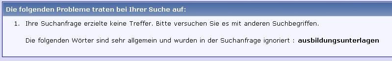

BTW: Suche nach "Ausbildungsunterlagen" im Forum ergab das im Anhang gezeigte Ergebnis :( ... sucht man im Singular, so findet man, oder sucht man erfolgreich nach Schulungsunterlagen :cool:
