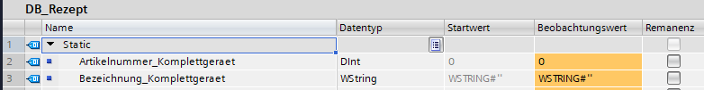

Über die Beobachten Funktion sehe ich das die Daten im Datenbaustein drin stehen.
Über einen weiteren Button setze ich über einen Funktionsbaustein den Datenbaustein zurück bzw. die Parameter darin auf 0.
Auch hier kann ich über die beobachten Funktion sehen, dass alle Parameter im DB auf 0 stehen.
Angenommen ich Lade Parameter in den DB als Bsp. steht dann als Artikelnummer:
Setze ich dann die Daten im DB über den HMI Button zurück, ist der Beobachtungswert wieder 0, bzw der String leer.
Für die Visualisierung werden die Variablen aus dem Datenbaustein in der HMI über ein E/A Feld dargestellt. Dieses aktualisiert sich aber leider nicht mit den Werten des Datenbausteins.
Lösche ich die Daten aus dem Datenbaustein, stehen im E/A Feld der HMI immernoch die alten Werte drin.

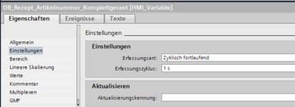

Die Erfassungsart der Variable ist auf Zyklisch fortlaufend eingestellt:

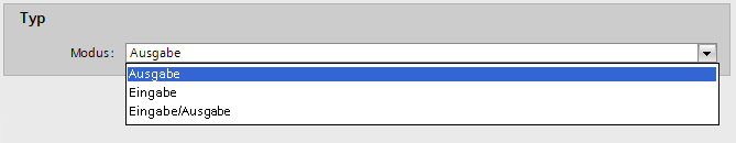

Die Felder waren zwar alle nur im Eingabe Modus, aber leider hat sich auch nach Änderung auf den Eingabe/Ausgabe Modus nichts daran geändert.
Der Datenbaustein ist leer bzw. zurückgesetzt und im E/A Feld steht immernoch die Alte Nummer drin.

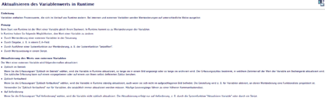

Hast du schon versucht von zyklisch fortlaufend auf zyklisch im Betrieb umzustellen bei der Erfassungsart?

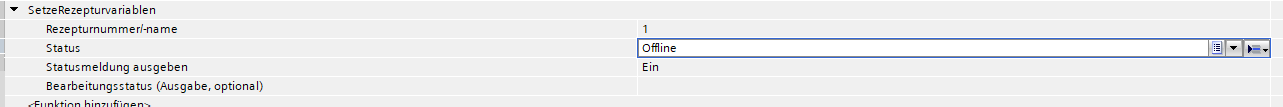

Sind das Rezepturvariablen in den EA-Feldern? Da kann man irgendwo extra einstellen, ob/wann die Rezepturvariablen aktualisiert werden.
Wenn du, wie PN/DP bereits vermutet hat, die Rezepturvariablen verwendest, zeigen diese weiterhin den Wert aus der Rezeptur und nicht aus dem DB in der SPS an.
Setz die Rezepturvariablen beim Bildaufruf mal offline
