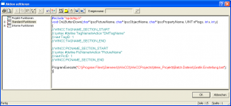

Hallo zusammen
Ich habe folgendes Problem.
Für mein Projekt brauche ich 2 Monitore, die natürlich als Erweiterten Desktop eingestellt sein müssen.
Wenn allerdings der PC neu startet und die Monitore sind beim hochfahren von Windows nicht eingeschaltet, wird die Einstellung meiner Grafikkarte auf „Monitore Clonen“ eingestellt.
Ich habe bei meiner Grafikkarte ein Profil im Catalyst erstellt, das ich per Tastenkombination (Alt+F1) starten kann.
Ich würde aber gerne einen Button im WinCC habe, mit dem ich die Tastenkombination übertragen kann.
Ist das möglich???
Ich benutze:
WinCC V6.2.3.0
Windows XP SP3
Grafikkarte ATI Radeon HD6450 (mit aktuellem Treiber)
