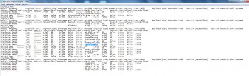

Ich habe die txt-Datei erstellen können. Leider komme ich jetzt nicht weiter...
Ich möchte in ein E/A-Feld den Begriff BFPV01MP1204 eingeben. Über einen Button soll dann die txt-Datei nach dem Begriff durchsucht werden. Dann soll das Bild: Seite_3.pdl geöffnet werden. Außerdem von: Statischer Text9 die Hintergrundfarbe umschalten.
Kann mir da jemand bei helfen? Habe leider keine großen Kentnisse von C- oder VBS-Script um das komplett neu zu erstellen.

Über den Text Distributor alle Texte aus dem Baum "Graphics Designer" exportieren. Als Format ".csv" auswählen.
Die Datei liegt dann im Projektverzeichnis im Unterverzeichnis \TXTDIST \Projektname_GraphicsDesigner.csv
