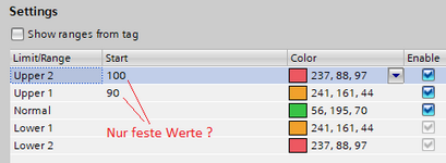

TIA WinCC Advanced. Anzeigeinstrument. Warnwert und Alarmwert dynamisch änderbar ?

WinCC Advanced V17.
Wenn ich eine Anzeigeinstrument konfiguriere, kann ich den 'max Prozesswert' über ein Variabel steuern.
Die Werte für Warnniveau und Alarmniveau scheint mir kann man nur ein festen Wert einstellen.
Ohne dass man diese dynamisch einstellen kann ist es wenig nützlich.
Übersehe ich etwas offensichtliches ?
Das sind ja die äussere Grenzen, die kenne ich:
Ich will die 'innere' Warn und Alarm Grenzen dynamizieren. Sie steuern die Farben von die Scheibe unter die Zeiger.
