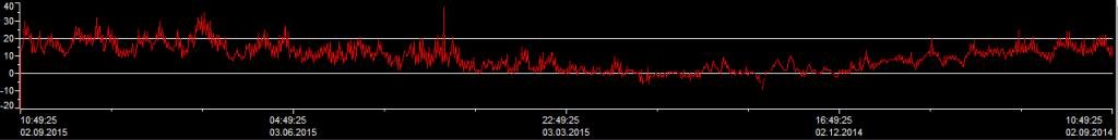

Hallo Leute,
hatte vor 2 Tagen nach einem Viewer für WinCC flexible Archive geschaut, und nichts außer einer Excel Tabelle (von Simens) gefunden.
Somit habe ich gerade einen eiginen Viewer erstellt.
Der sieht so aus:
Man kann den Viewer hier runterladen (ist kostenlos): WinCC flexible and TIA Portal Archive Viewer | plc2k.com
Was sagt ihr dazu?
Gibt es Anmerkungen, Wünsche?
Über einen kleinen Feedback würde ich mich freuen.

ich gehe mal davon aus, dass es sich um eine mit C# erstellte Anwendung handelt. Hasst du für die Liniendarstellung das von VisualStudio bereitgestellte ChartControl verwendet oder etwas anderes?
Hallo ja, es handelt sich um C# Anwedung.
für Kurvendarstellung benutze ich ZedGraph.
ganz nett.
der y-wert scheint aber immer bei 0 zu beginnen. negative werte werden abgeschnitten.
Können Sie mir ihre csv datei senden, damit ich den Bug fixen kann.
Danke.
klar. kein problem.
schön wäre noch wenn man die kurve mit der maustaste verschieben könnte.
Danke für die Datei und für den Bugraport.
hab den Bug gefixt, bitte noch mal ausprobieren.
Jo. das hat geklappt. funktioniert jetzt.
fehlt nur noch eine möglichkeit die kurve zu verschieben. rechte maustaste oder mit scrollleisten.
