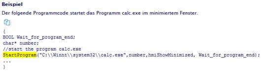

2. In der C-Funktion die Konsolenanwendung über ProgramExecute("...Pfad..."); aufgerufen.
ProgramExecute() aus V7.x hat sich in StartProgram() geändert, auch die Syntax ist ein bisschen anders, da verrät dir aber die Hilfe mehr:
Entgegen dem was hier aber als Serviervorschlag für den Pfad steht, hab ich es nur mit der Schreibweise unten zum Laufen bekommen.
