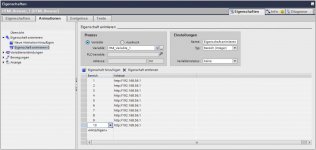

Mal ne Frage: Mal folgendes ausprobiert:
Das Browser-Fenster läßt sich animieren. Unter "Eigenschaft animieren" kannst Du auch über Werte/Wertebereiche die Adresse "animieren". Mal versucht, einfach für verschiedene Werte die gleiche Adresse einzutragen? Möglicherweise aktualisiert er ja trotzdem, obwohl es die gleiche Adresse ist...
JS
Also ich hab das gerade mal kurz in einer Professional-Visu getestet - dort funktioniert die Animation wie beschrieben. Es ist überall die gleiche Adresse eingetragen, aber das Bild wird neu geladen...
Das sollte damit die einfachste Lösung sein...
Hi
Danke für die Antwort.
Nun stehe ich immer noch ein bisschen auf dem Schlauch.
Bei Animation des HTML_Browsers kann ich unter Variablenanbindung die Adresse schon aus einem String vorgeben. Allerdings muss ich der String immer ändern, sodass sich der Explorer aktualisiert.
Kannst du kurz ein Printscreen reinstellen? Möglicherweise bin ich am falschen Ort am Suchen.....

Hehehe auch nicht schlecht
So aus dem Kopf heraus würde ich sagen, dass dieser bei den "controls" zu finden ist (unter elements)
