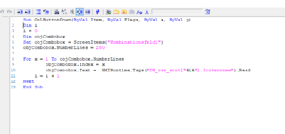

ich beschäftige mich gerade mit dem Wincc V8.0 und bin etwas am verzweifeln.
Ich habe folgendes Problem:
- ich habe eine Textliste erstellt und mit statischen Texten versehen (Funktioniert einwandfrei)
- nun möchte ich die Textliste gerne dynamisch (durch eine Textvariable) ersetzen .
Gibt es eine Möglichkeit wie man das realisieren kann?
Danke schon einmal
Maik

Danke für die schnellen Antworten, werde es morgen mal versuchen.
Hoffe das es mit den Script funktioniert, da ich Web ux nutzen möchte und nicht Webnavigator.
Moin, habe es so wie oben beschrieben leider nicht hinbekommen.
Aber so funktioniert es auch.
Danke für eure Hilfe
MaikH
Moin, kann mir einer sagen wie ich die For-Schleife in c hinbekomme??
Ich möchte ein array auslesen
Danke Maik
